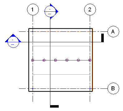

    프로젝트 좌표계를 사용하여 음의 Z 방향으로 장선을 따라 배치된 선하중의 평면뷰.
