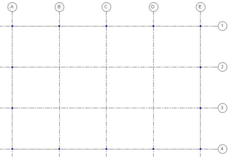

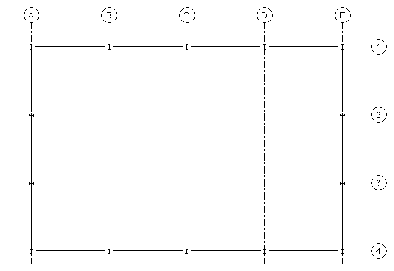

레벨 1 뷰 및 레벨 2 뷰는 실제 모델을 나타냅니다. 레벨 1- 해석 뷰 및 레벨 2 - 해석 뷰는 해석 모델을 나타냅니다. 각 뷰의 화면표시 설정에 따라 같은 요소도 다르게 표시될 수 있습니다. 예를 들어 다음 그림에서는 동일한 기둥-보 연결을 표시합니다. 하지만 이러한 그림은 가시성/그래픽 재지정 때문에 서로 다릅니다. 뷰 템플릿, 그래픽 재지정 및 객체 스타일을 사용하여 모델을 시각화하는 방법에 대한 설명은 시각화을(를) 참고하십시오.
레벨 1 - 평면뷰
레벨 1 - 해석 평면뷰
