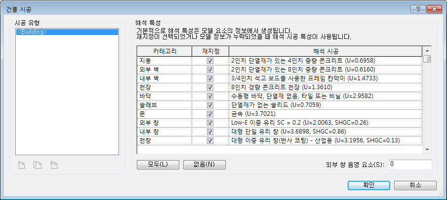

각 시공 유형은 위에 나열된 특성 유형을 포함하는 하나 이상의 재료 유형으로 구성됩니다. 이 시공 리스트는 ASHRAE, CIBSE 등을 포함하여 다양한 소스에서 파생됩니다. 이러한 모든 시공 및 해당 재료는 XML 파일에 저장됩니다. 이 파일은 gbXML 스키마를 어느 정도 준수하고 시공과 관련된 태그만 포함합니다.
다음은 일반적인 gbXML 시공 및 재료 태그의 샘플입니다.
<Construction id="ASHIF5" surfaceType="Ceiling"> <Name>8 In. Light Weight Concrete Ceiling</Name> <Description>8 In. Light Weight Concrete Ceiling</Description> <LayerId layerIdRef="lay-ASHIF5" /> <U-value unit="WPerSquareMeterK">1.3610</U-value> </Construction> - <Layer id="lay-ASHIF5"> <MaterialId materialIdRef="mat-AM13" /> </Layer> <Material id="mat-AM13"> <Name>8 in. lightweight concrete</Name> <Description>8 in. lightweight concrete</Description> <Thickness unit="Meters">0.2032</Thickness> <Conductivity unit="WPerMeterK">0.53</Conductivity> <Density unit="KgPerCubicM">1280</Density> <SpecificHeat unit="JPerKgK">840</SpecificHeat> </Material>
constructions.xml 파일의 시공 유형이 시공 유형 대화상자에 표시됩니다.
