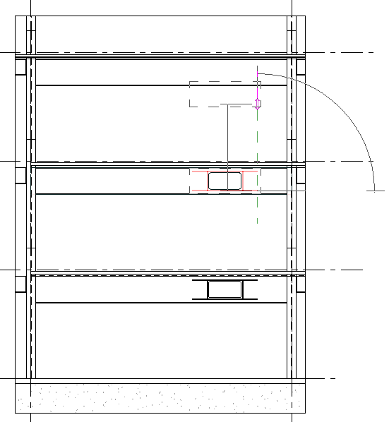

    붙여넣기 모드에서는 다음과 비슷한 요소의 미리보기 이미지가 도면 영역에 표시됩니다. 요소를 배치하는 데 도움이 되는 임시 치수 및 치수 보조선이 나타납니다.
    예제
    Revit Structure
    예제
  4. 원하는 위치에 미리보기 이미지를 배치하려면 클릭합니다.
    붙여넣은 요소가 도면 영역에 나타납니다. 필요에 따라 조정할 수 있도록 이 요소가 선택됩니다.
