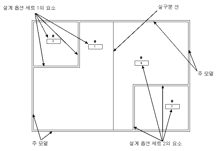

여러 옵션 세트의 다양한 옵션에서 룸의 모양, 크기 또는 위치를 다르게 하려면 다음을 수행합니다.
  1. 주모델에서 룸구분 선을 사용하여 공간을 여러 룸로 나눕니다. (그러나 주모델에 룸 요소를 추가하지 마십시오.)
  2. 이러한 룸 각각에 대해 하나의 옵션 세트를 작성합니다.
  3. 세트의 설계 옵션에서 룸을 추가합니다.
그런 다음 각 세트의 다양한 설계 옵션 조합을 표시할 전용 뷰를 작성할 수 있습니다. (설계 옵션의 전용 뷰 지정을(를) 참고하십시오.)
