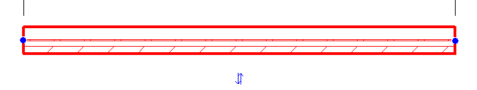

반전 전의 평면뷰에 표시되는 복합벽

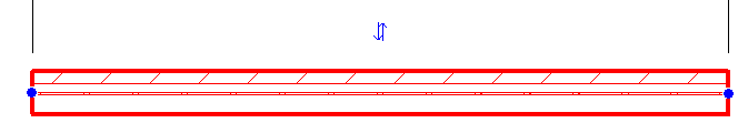

반전 후의 복합벽(첫 번째 레이어와 마지막 레이어의 위치가 바뀜)
