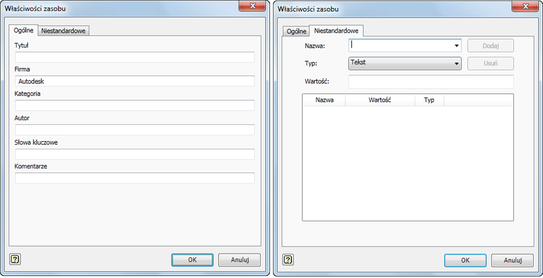

Okno dialogowe Właściwości zasobu — karta Ogólne
Karta Ogólne zawiera nazwę, autora i inne dane statystyczne dotyczące aktywnego zasobu programu Inventor Factory. Wiele tych pól jest wypełnianych automatycznie, można je jednak zmieniać.
Okno dialogowe Właściwości zasobu — karta Niestandardowe
Karta Niestandardowe umożliwia dodawanie właściwości niestandardowych do wybranego zasobu. Właściwości niestandardowe umożliwiają klasyfikowanie zasobów factory i zarządzanie nimi, wyszukiwanie zasobów, tworzenie raportów oraz automatyczne aktualizowanie list części w rysunkach, a także zestawień materiałów w zespołach.
