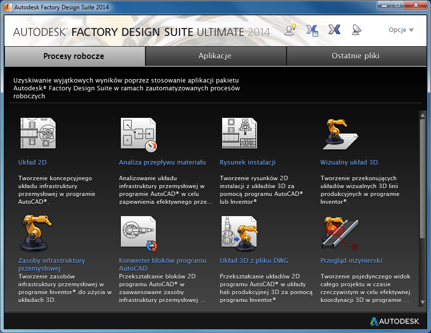

Kliknij dwukrotnie ikonę pakietu Factory Design Suite 2014 dostępną na pulpicie, aby otworzyć program rozruchowy Factory .
Program rozruchowy otwiera się z aktywną kartą Procesy robocze, na której wyświetlane są najczęściej używane procesy robocze. Zostanie wyświetlony program rozruchowy Autodesk Factory Design Suite Ultimate 2014.
Uwaga: Dostępne aplikacje i opcje procesów roboczych będą się różnić w zależności od używanej wersji (Standard, Premium i Ultimate) pakietu Factory Design Suite i zainstalowanych aplikacji.
Każdy proces roboczy omówiono pokrótce poniżej:
Układ 2D Ta opcja umożliwia uruchomienie programu AutoCAD Factory z otwartą biblioteką Zasoby factory; program jest gotowy do umieszczania zasobów na podłodze factory. (Zostanie uruchomiony program AutoCAD Architecture lub AutoCAD Mechanical, w zależności od tego, która wersja była ostatnio otwarta).
Analiza przepływu materiału Ta opcja powoduje uruchomienie programu AutoCAD Factory i umożliwia analizowanie kolejności operacji i wykorzystania maszyn. Wyświetlony zostanie monit z prośbą o wybranie opcji Transport lub Maszyna. (Zostanie uruchomiony program AutoCAD Architecture lub AutoCAD Mechanical, w zależności od tego, która wersja była ostatnio otwarta).
Rysunek instalacji Wybierz tę opcję, aby utworzyć rysunek 2D zasobów factory lub układ za pomocą programu Inventor albo AutoCAD. (Zostanie uruchomiony program AutoCAD Architecture lub AutoCAD Mechanical, w zależności od tego, która wersja była ostatnio otwarta).
Układ wizualny 3D Wybierz tę opcję, aby jednocześnie uruchomić program Inventor Factory i rozpocząć od nowego układu factory.
Zasoby Factory Ta opcja umożliwia uruchomienie programu Inventor Factory, w którym można modelować nową część lub zespół jako zasób factory. Można również zaimportować istniejącą część, istniejący zespół lub bryły DWG jako zasób w układzie factory.
Konwerter bloków programu AutoCAD Ta opcja umożliwia uruchomienie programu Inventor w środowisku szkicowania z możliwością utworzenia części lub zespołu z blokiem programu AutoCAD.
Układ 3D z pliku DWG Wybierz tę opcję, aby utworzyć układ 3D programu Inventor Factory z układu 2D programu AutoCAD. Wszystkie zasoby 2D i możliwe do łączenia w łańcuchy zasoby w pliku DWG są automatycznie zamieniane na ich odpowiedniki 3D.
Przegląd inżynierski Ze względu na obsługę różnych formatów plików CAD opcja ta otwiera program Navisworks i umożliwia utworzenie zagregowanej factory za pomocą części i zespołów z różnych aplikacji CAD.
Interaktywna prezentacja Ta opcja umożliwia uruchomienie programu Showcase, w którym można przekształcić układ factory w bardzo realistyczne obrazy i przygotować interaktywną prezentację.
Renderowanie fotorealistyczne Wybierz tę opcję, jeśli chcesz utworzyć animowane renderowanie układu factory w programie 3ds Max Design.
