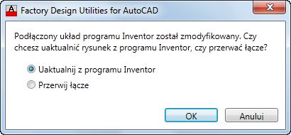

    Podczas otwierania rysunku 2D programu AutoCAD, którego połączony układ programu Inventor Factory został zmieniony, pojawia się następujące okno dialogowe. Kliknij przycisk OK, aby zaktualizować rysunek zmianami z układu 3D.
