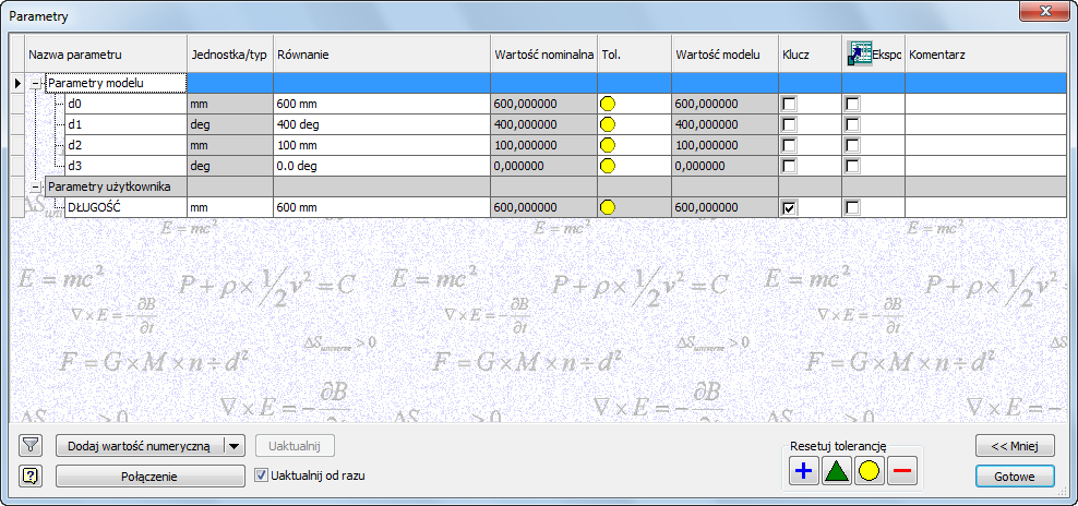

    1. Na wstążce kliknij kartę Factory panel Parametry Parametry .
    2. Zostanie wyświetlone okno dialogowe Parametry.
    3. Zauważ, że wymiarom długości, szerokości i grubości odpowiadają odpowiednio parametry modelu d0, d1 i d2 .
    4. Teraz należy utworzyć parametr użytkownika. Kliknij przycisk Dodaj numeryczny znajdujący się w lewym dolnym rogu okna dialogowego.
    5. Dla parametru użytkownika wprowadź nazwę Długość.
    6. Kliknij wewnątrz pola Jednostka/Typ, a następnie kliknij przycisk OK, aby zaakceptować mm jako jednostkę w oknie dialogowym Typ jednostki.
    7. Wprowadź wartość 600 mm w polu Równanie.
    8. W polu Równanie d0 zastąp wartość 600 mm parametrem Długość.
    9. Na koniec aktywuj pole wyboru Parametr kluczowy, znajdujące się w prawym dolnym rogu okna dialogowego. Ten etap jest bardzo ważny, ponieważ jest to parametr, który będzie sterować wariantami zasobu.
    10. Po zakończeniu okno dialogowe powinno wyglądać tak, jak pokazano na rysunku.
    11. Kliknij przycisk Gotowe, aby zamknąć okno dialogowe Parametry.

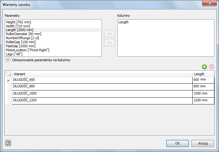

    5. Następnie kliknij kartę Kreator zasobów panel Redagowanie Warianty zasobu .
    6. Wyświetlane jest okno dialogowe Warianty zasobu.
    7. Wybierz opcję Długość [600 mm] na liście Parametry w lewej górnej części okna dialogowego.
    8. Kliknij przycisk dodawania (> >), aby dodać Długość do listy Kolumny w prawym górnym rogu.
    9. Następnie kliknij przycisk Dodaj, aby utworzyć pierwszy wariant w tabeli. Nazwa wariantu pojawia się jako Wariant_1 na liście wariantów, a w kolumnie Długość wyświetlana jest wartość 600 mm.
      Uwaga: Aby usunąć nazwę wariantu z tabeli, kliknij przycisk Usuń.
    10. Zaznacz nazwę Wariant_1 i zmień ją na Długość_600.
    11. Dodaj trzy warianty i zmień ich nazwę na Długość_800, Długość_1000 i Długość_1200. Ustaw ich wartości w kolumnie Długość na 800 mm, 1000 mm i 1200 mm.
    12. Po zakończeniu okno dialogowe Warianty zasobu powinno wyglądać tak, jak pokazano na rysunku.
    13. Po zakończeniu definiowania wariantów zasobu kliknij przycisk OK.

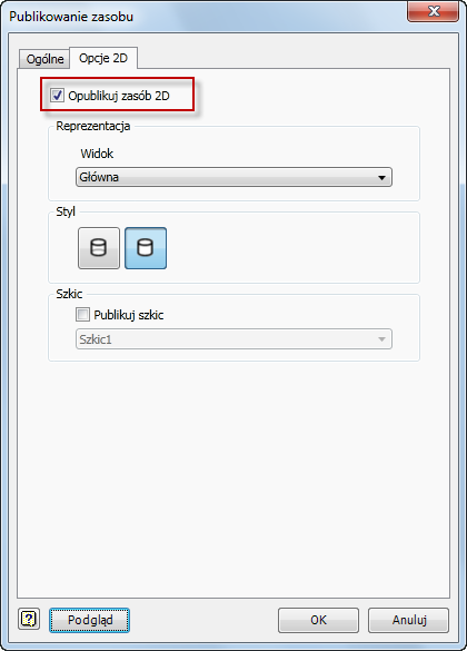

    4. Kliknij kartę Opcje 2D i upewnij się, że pole wyboru Opublikuj zasób 2D jest zaznaczone. To ustawienie gwarantuje, że zasób będzie publikowany do używania w programie AutoCAD Factory.
      Uwaga: Pole wyboru Opublikuj zasób 2D można także włączać i wyłączać na karcie Kreator zasobów w oknie dialogowym Factory — opcje. Domyślnie ta opcja jest włączona.

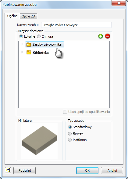

    5. Następnie wybierz kartę Ogólne i kliknij folder Zasoby użytkownika. (Wariant zasobu jest publikowany w tym folderze zarówno w programie Inventor Factory, jak i AutoCAD Factory).
    6. Kliknij przycisk OK, aby opublikować zasób i zamknąć okno dialogowe.

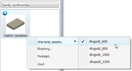

    2. W przeglądarce zasobów kliknij dwukrotnie, aby otworzyć folder Zasoby użytkownika.
    3. W lewym górnym rogu zostanie wyświetlony wariant metryczny zasobu z ikoną informującą, że istnieją cztery warianty tego zasobu.

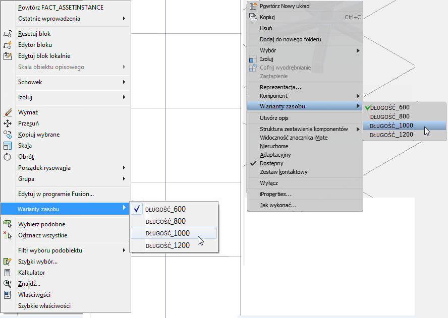

    4. Kliknij prawym przyciskiem myszy wariant metryczny, aby wyświetlić menu kontekstowe. Zwróć uwagę na cztery zdefiniowane warianty w podmenu Wariant zasobu.
    5. Z podmenu wybierz opcję Długość_600 i umieść zasób na podłodze factory, tak jak w przypadku każdego innego zasobu. Pozostaw wartość kąta obrotu wynoszącą 0 stopni.
    6. Powtórz procedurę w przypadku pozostałych trzech wariantów.

    Po umieszczeniu wariantu zasobu w układzie (w programie AutoCAD Factory lub Inventor Factory) można go łatwo zastąpić innym wariantem.
    1. Lewym przyciskiem myszy wybierz w układzie programu AutoCAD lub Inventor wariant zasobu, który chcesz zastąpić.
    2. Następnie kliknij prawym przyciskiem myszy, aby wyświetlić menu kontekstowe.
    3. Wybierz opcję wariant zasobu, a następnie wybierz nowy wariant z podmenu.

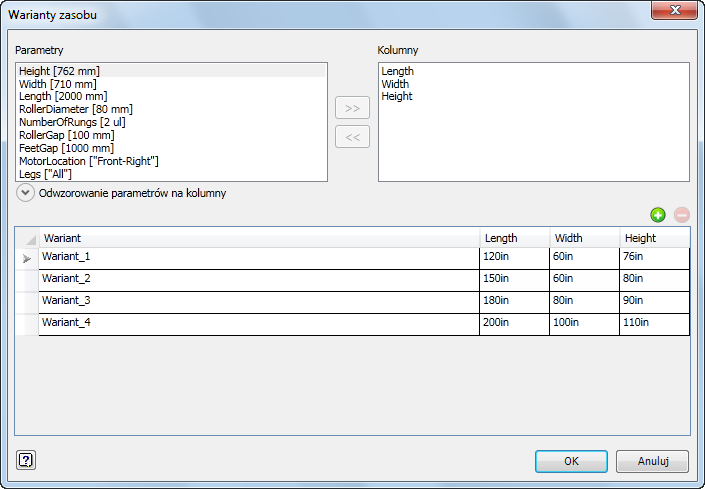

    Przykładowo: załóżmy, że dany zasób jest tworzony z wariantami określonymi tak, jak pokazano na poniższej ilustracji:

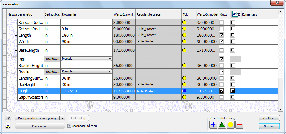

    Teraz należy zmienić określone parametry wariantu (Długość, Szerokość i Wysokość) zasobu w celu dopasowania ich do wartości określonych dla parametru Wariant_3 w tabeli powyżej. (Należy pamiętać, że utworzono pewne reguły iLogic rządzące powiązaniami parametrów, tak jak pokazano w poniższym oknie dialogowym Parametry). Zmiana wartości parametrów daje następujący efekt:
    Należy zwrócić uwagę, że reguła Rule_ParametersProtect iLogic nadpisuje określone parametry wariantu, tworząc następujące rozbieżności:
    Parametr Określona wartość w wariancie Rzeczywista wartość w modelu
    Długość 180 cali 180 cali
    Szerokość 80 cali 90 cali
    Wysokość 90 cali 113,55 cala
