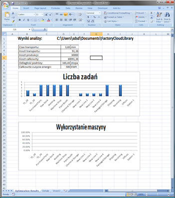

Raport z analizy
    Można utworzyć raport w postaci sformatowanego arkusza kalkulacyjnego z analizy danych dotyczących maszyny, włącznie z jej wykorzystaniem.
    1. Otwórz plik DWG układu, z którego chcesz utworzyć raport.
    2. Na karcie Factory > panel Analiza kliknij strzałkę w dół i z menu rozwijanego wybierz opcję Generuj raport .
    3. Określ nazwę pliku raportu i kliknij przycisk OK.
