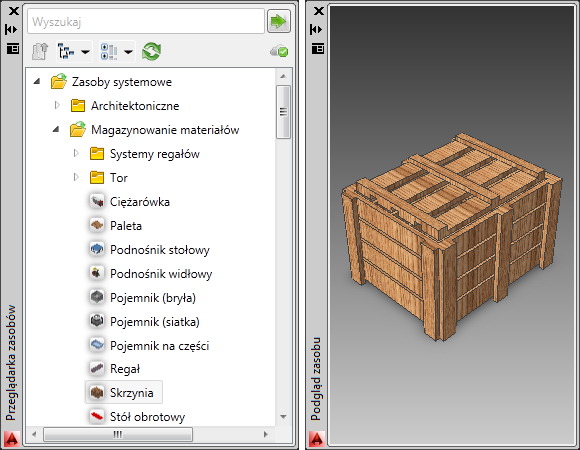

    1. Na karcie Factory w panelu Narzędzia kliknij przycisk Palety, a następnie z menu rozwijanego wybierz opcję Przeglądarka zasobów. Zostanie wyświetlona przeglądarka, która domyślnie jest zadokowana po prawej stronie. Można zmienić jej położenie lub pozostawić ruchomą.
    2. Przeglądarka ma dwa style widoku — Drzewo i Miniatury. Aby zmienić widok, w górnej części okna przeglądarki kliknij strzałkę w dół dotyczącą przycisków Widoki miniatur/drzewa w celu wyświetlenia listy i wybierz styl widoku, który zostanie użyty.
    3. Kliknij dwukrotnie folder Zasoby systemowe, aby przejść do określonego zasobu.
    4. W przeglądarce kliknij prawym przyciskiem myszy obraz miniatury i w menu kontekstowym kliknij przycisk Podgląd..., aby wyświetlić zasób w oknie Podgląd.

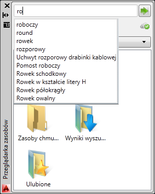

    Narzędzie wyszukiwania zasobów znajdujące się w górnej części Przeglądarki zasobów zapewnia dynamiczne uściślanie wyszukiwania.
    1. Wprowadź nazwę komponentu lub wartość parametru w polu wyszukiwania w górnej części Przeglądarki zasobów. Podczas wyszukiwania wartości parametrów przeszukiwane są następujące parametry: Nazwa, Autor, Kategoria, Komentarze, Firma, Słowa kluczowe i Tytuł.
    2. W miarę wprowadzania tekstu wyświetlana jest lista poprawnych terminów do wyszukiwania, która jest generowana dynamicznie.
    3. Wybierz termin wyszukiwania lub uzupełnij frazę do wyszukania i kliknij przycisk Wyszukaj zasoby. Wyniki wyszukiwania są wyświetlane w obszarze przeglądarki pod elementami sterującymi przeglądarki.
    Po zakończeniu wyszukiwania folder wyników wyszukiwania jest dodawany do Przeglądarki zasobów. Folder zawiera zasób, który został znaleziony. Komponent pozostaje w folderze do następnego wyszukiwania, kiedy zostanie zastąpiony nowym wynikiem wyszukiwania. Komponent można wybrać z folderu wyników wyszukiwania i umieścić w układzie Factory.
