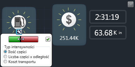

Można dopasować typ intensywności wskaźnika, jak również informacje przekazywane za pomocą wskaźnika.
Dostęp do ustawień wskaźnika można uzyskać, klikając ikonę
na wskaźniku Koszt transportu.
Aby zmienić czułość, przeciągaj czarny pasek separatora między czerwonym i zielonym polem. Określ Typ intensywności.
