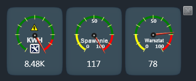

    3. Wskaźnik Zużycie energii wyświetla wyniki analizy. Flagi wyświetlają stan wykorzystania każdej stacji.
      Kolor flagi zależy od ustawień wykorzystania. Żółty = zbyt małe wykorzystanie, zielony = odpowiednie wykorzystanie, a czerwony = nadmierne wykorzystanie.
    4. Aby przeprowadzić dokładną analizę zadań, kliknij prawym przyciskiem myszy wskaźnik analizy i kliknij pozycję Wybierz zadanie. Następnie w Przeglądarce przepływu materiałów wybierz co najmniej jedno zadanie do analizy. Po wybraniu zadania do analizy naciśnij klawisz Enter.
    5. Aby wyświetlić wykorzystanie określonej stacji, zatrzymaj kursor nad flagą stacji. Wyświetlony zostanie miernik z wartością wykorzystania określonej stacji.
    6. Aby dodać miernik stacji do tablicy narzędzi, kliknij prawym przyciskiem myszy flagę stacji i w obszarze Optymalizacja wybierz opcję Dodaj miernik do tablicy narzędzi. Można dodać wiele mierników do tablicy narzędzi.
    7. Aby usunąć miernik z tablicy narzędzi, kliknij prawym przyciskiem myszy miernik i w obszarze Zamknij wskaźnik wybierz nazwę miernika, który ma zostać usunięty.
