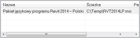

  3. Podczas tworzenia obrazu stanowiska użyj opcji Uwzględnij dodatkowe oprogramowanie w celu określenia pakietu językowego.
    Przykład:
