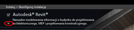

  1. Uruchom program instalacyjny Revit i przejdź na stronę Zainstaluj > Skonfiguruj instalację.
  2. Kliknij ponownie strzałkę znajdującą się poniżej nazwy produktu Revit, aby rozwinąć ustawienia konfiguracji.
