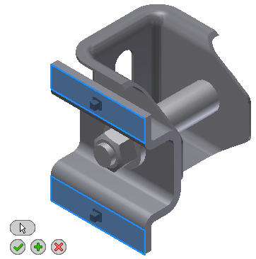

Dodaj wiązania
Dodawanie utwierdzenia stałego lub sworzniowego:
Kliknij polecenie Wiązania
i wybierz opcję Stałe
lub Sworzniowe
Wybierz położenie wiązania.
Kliknij przycisk OK
, aby utworzyć wiązanie i wyjść z polecenia. Można także kliknąć przycisk Zastosuj
, aby dodać wiązanie, nie kończąc polecenia.
