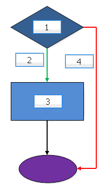

W instrukcji If-Then-Else czynność jest wykonywana bez względu na to, czy warunek to prawda czy fałsz . Czasem jednak czynność lub zestaw czynności powinien zostać wykonany wyłącznie wtedy, kiedy warunek to prawda, jeśli natomiast warunek to fałsz, nie należy robić nic.
(1) Warunek (2) Prawda (3) Jeśli warunek jest prawdziwy, wykonaj te instrukcje (4) Fałsz
Część Else bloku If może zostać ominięta. Na przykład:
If size = “small” Then length = 6.0 End If

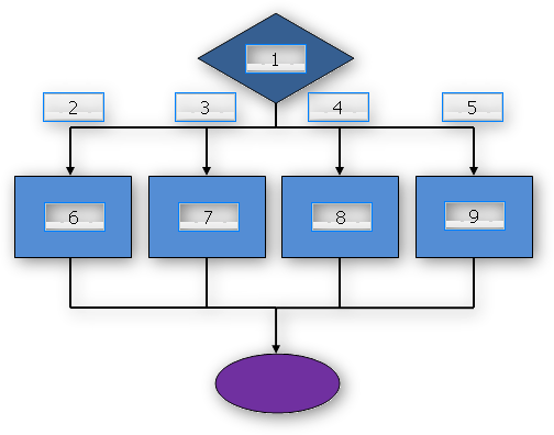

Struktura przypadkowa pozwala wybrać między więcej niż dwiema alternatywami.
(1) Przypadek Shift Code (2) Przypadek “1” (3) Przypadek “2” (4) Przypadek “3” (5) Przypadek Lub (6) Co zrobić, gdy Shift Code=”1” (7) Co zrobić, gdy Shift Code=”2” (8) Co zrobić, gdy Shift Code=”3” (9) Co zrobić, gdy Shift Code nie równa się “1”, “2” lub “3”
Strukturę przypadku można wdrożyć przy użyciu struktury bloku rozszerzonego If lub struktury instrukcji Select Case.
