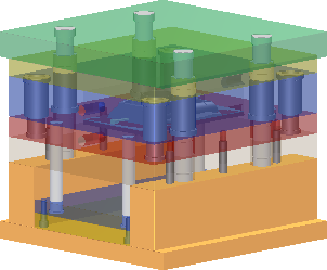

  2. W oknie dialogowym Korpus formy upewnij się, że opcja Umieszczenie jest aktywna. Wybierz krawędź oddzielającą matrycę i stempel, aby zlokalizować Punkt odniesienia położenia, jak przedstawiono na ilustracji poniżej.
  3. W oknie dialogowym Korpus formy kliknij listę rozwijaną Dostawca i Typ. Wybierz Futaba jako Dostawcę oraz Trójpłytowe korpusy formy jako Kategorię.
  4. Wybierz z listy FUTABA-DA-S-IH.
  5. Ustaw Rozmiar na 400 x 450 mm.
  6. Kliknij przycisk OK, aby wygenerować bazę formy, jak przedstawiono na ilustracji poniżej.
