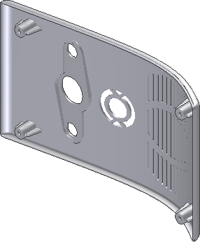

- Kliknij w oknie graficznym, aby umieścić część z domyślną opcją wyrównania. Zostanie wyświetlona część z tworzywa sztucznego, jak przedstawiono na ilustracji poniżej.
