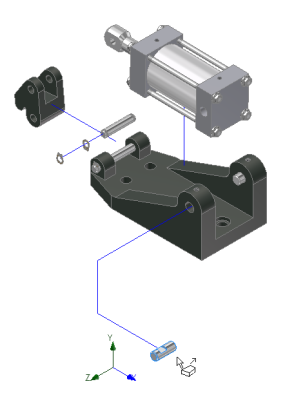

Ponieważ prezentacja Cylinder Clamp.ipn jest nadal otwarta, istnieje kilka metod powrotu do pliku edytowalnego:
Teraz dodasz Rozsunięcie do prezentacji, która zawiera kilka zmian w kierunkach.
 panel Tworzenie
panel Tworzenie
 Rozsuń komponenty
 lub kliknij prawym przyciskiem myszy i wybierz opcję Rozsuń komponenty z menu znakowego.
 Rozsuń komponenty
 Zapisz.
Zapisz.
