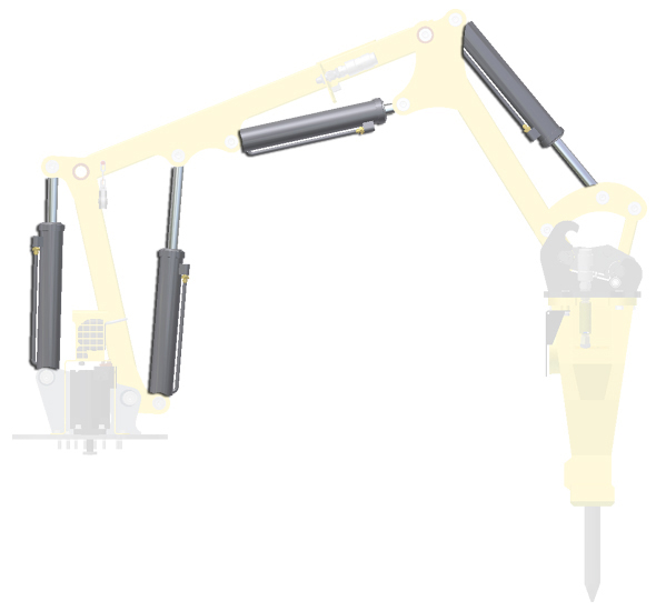

Podzespoły kinematyczne, na przykład tłoki hydrauliczne, używane są często w projekcie wielokrotnie. Każde wystąpienie może być wyświetlone w innym położeniu, aby oddać bieżący stan kinetyczny projektu. Dzięki statusowi elastycznemu każde położenie może być wyświetlone w innym położeniu w kontekście zespołu macierzystego.
Aby zmienić stan elastyczny dla podzespołu, kliknij komponent prawym przyciskiem myszy i wybierz opcję Elastyczny. Zespoły spawane nie mogą być elastyczne.
