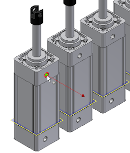

  4. W oknie graficznym przybliż model. Zatrzymaj wskaźnik na geometrii kołowej pierwszego siłownika pneumatycznego, tak jak jest to pokazane na poniższej ilustracji. Jeśli jest to konieczne, kliknij prawym przyciskiem myszy i kliknij Wybierz przeciwny kierunek.
  5. Kliknij geometrię kołową, aby wybrać ją jako punkt początkowy.
    Punkt ten jest skojarzony z komponentami zawierającymi wybraną krawędź kołową. Punkt konstrukcyjny jest dodany do trasy rurki.

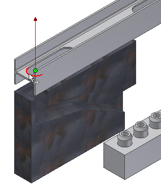

  6. Jako drugi punkt trasy wybierz punkt na przedłużeniu linii lub na istniejącej geometrii. Aby poprowadzić trasę przez belkę IBeam, zatrzymaj wskaźnik na lewym łuku otwarcia belki IBeam.
    Obróć i powiększ widok, aby zobaczyć łuk. Upewnij się, że linia wskazuje prawidłowy kierunek podejścia trasy.
    Uwaga: Aby odwrócić kierunek wyświetlanej osi, naciśnij spację lub użyj narzędzia Wybierz drugi.
  7. Kliknij geometrię, aby wybrać ją jako drugi punkt.

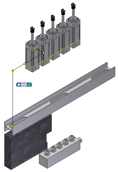

    Po zaznaczeniu trasa jest generowana do tego punktu, a narzędzie Wybierz drugi jest wyświetlane, aby wskazać istnienie wielu rozwiązań. Klikaj strzałki, aby cyklicznie przełączać się pomiędzy rozwiązaniami.
  8. Kliknij zielone pole w narzędziu Wybierz drugi, aby wybrać rozwiązanie z poprzedniej ilustracji.

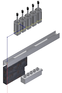

  9. W przeglądarce modeli sprawdź, czy węzeł przeglądarki Autotrasa jest dodany i zawiera pięć punktów trasy automatycznej.
