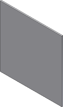

  1. Naciśnij klawisz E na klawiaturze lub kliknij prawym przyciskiem myszy i wybierz opcję Wyciągnięcie proste z menu znakowego, aby wywołać polecenie Wyciągnięcie proste.
  2. Kliknij wewnątrz prostokąta o wymiarach 4.25" x 4.25", aby zatwierdzić wybór profilu. Jest to jedyna część szkicu, która zostanie wyciągnięta.
  3. Przeciągnij złoty manipulator odległości, aż wartość 0.075 pojawi się w oknie wprowadzania danych. Możesz również wprowadzić 0.075 bezpośrednio w oknie.
  4. Kliknij zielony przycisk OK, aby utworzyć wyciągnięcie i wyjść z polecenia.
