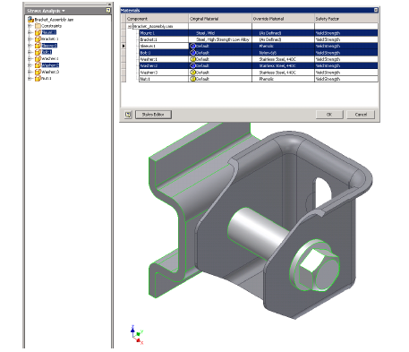

Przeprowadź ocenę projektu przy użyciu różnych materiałów. Wybierz jedną z dostępnych opcji nadpisania materiału lub użyj narzędzia Edytor stylów w celu zdefiniowania niestandardowych materiałów:
  1. W kolumnie Materiał nadpisany kliknij komórkę komponentu, którego materiał jest zmieniany. Węzeł przeglądarki wiersza i przypisanego komponentu, oraz komponent w oknie graficznym zostają wyróżnione, co odzwierciedla wybór.
  2. Kliknij strzałkę w dół, aby rozwinąć listę materiałów i wybrać materiał. Nadpisanie dotyczy wszystkich wystąpień komponentu. Oznacza to, że jeśli występuje 16 śrub i materiał zostanie nadpisany dla jednej z nich, nastąpi nadpisanie materiału dla wszystkich 16 śrub.

W oknie dialogowym Materiały możesz wybrać wiele wierszy naraz:
  1. Kliknij dowolny wiersz w tym oknie dialogowym.
  2. Aby zaznaczyć wiele wierszy, klikaj je, trzymając wciśnięty klawisz CTRL.
  3. Aby wybrać wiele przylegających wierszy, naciśnij klawisz SHIFT.
Uwaga: Wybrane w oknie graficznym wiersze i komponenty zostaną wyróżnione.
Przypisz nadpisania materiału do zaznaczonych wierszy:
  1. Po zaznaczeniu wierszy kliknij jedną z zaznaczonych komórek w kolumnie Nadpisz materiał.
  2. Z menu rozwijanego wybierz odpowiedni materiał. Wszystkie zaznaczone wiersze odziedziczą to samo nadpisanie materiału.
