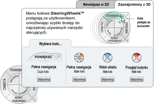

Menu SteeringWheels, nazywane również menu kołowym, to menu śledzenia (które podąża za kursorem myszy). Łączy wiele często używanych narzędzi nawigacyjnych w jednym interfejsie.
Podstawowa metoda interakcji z menu SteeringWheels to naciśnięcie i przeciągnięcie segmentu.
Jeśli menu SteeringWheels jest wyświetlane po raz pierwszy, a bieżący widok to widok 3D, program wyświetli objaśnienie Pierwszy kontakt dla kół. Objaśnienie Pierwszy kontakt stanowi wprowadzenie do kół.
Wygląd menu kołowych można zmieniać, przełączając style lub regulując nieprzezroczystość. Menu kołowe (z wyjątkiem menu kołowego nawigacji 2D) są dostępne w dwóch stylach: jako duże i małe.
Rozmiar koła decyduje o wielkości segmentów i wyświetlaniu etykiet na kole. Poziom nieprzezroczystości decyduje o widoczności obiektów w modelu za kołem.
Gdy przesuwa się kursor nad poszczególnymi przyciskami na kole, pod kołem wyświetlane są etykiety narzędzi. Świadczą o tym, jaka operacja jest wykonywana w przypadku kliknięcia segmentu lub przycisku.
Podobnie jak etykiety narzędzi, komunikaty narzędzi i tekst kursora są wyświetlane po uaktywnieniu jednego z narzędzi nawigacyjnych na kole. Komunikaty narzędzi zawierają instrukcje dotyczące sposobu użycia narzędzia. Tekst kursora wyświetla nazwę aktywnego narzędzia nawigacyjnego znajdującego się obok kursora. Wyłączenie komunikatów narzędzi i tekstu kursora ma wpływ tylko na komunikaty wyświetlane podczas korzystania z małych menu kołowych lub dużego menu kołowego Pełna nawigacja.
