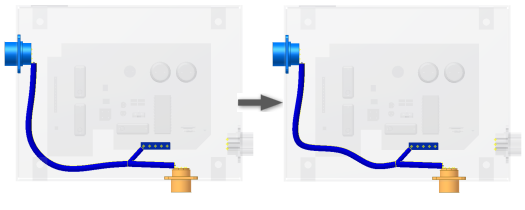

Można przesunąć lub ponownie zdefiniować punkty konstrukcyjne segmentu, tak jak inne punkty konstrukcyjne. W celu modyfikowania unieruchomionych i ruchomych punktów konstrukcyjnych, kliknij prawym przyciskiem myszy punkt konstrukcyjny w przeglądarce lub oknie graficznym. Wybierz opcję Przedefiniuj punkt i wybierz nowe położenie. Punkt konstrukcyjny zostaje skojarzony z nowo wybraną geometrią. Zmiany w geometrii wpływają na zmianę pozycji skojarzonego punktu konstrukcyjnego.
Unieruchomione punkty konstrukcyjne mogą być również zmodyfikowane przy użyciu polecenia Obrót/Przesunięcie 3D. Aby użyć funkcji Obrót/Przesunięcie 3D, należy wybrać polecenie Obrót/Przesunięcie 3D, a następnie przeciągnąć punkt konstrukcyjny na żądane miejsce. Punkt konstrukcyjny pozostanie unieruchomiony.
