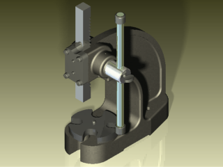

Następnie zmień wygląd ramy prasy montażowej.
  1. Wybierz komponent Arbor_Frame w oknie graficznym lub w przeglądarce, a następnie wybierz Aluminium (odlew) z listy rozwijanej Nadpisanie wyglądu. Lista znajduje się w górnej części okna programu Autodesk Inventor na pasku Szybki dostęp i wyświetla bieżący wybór wyglądu.
  2. Kliknij Renderuj obraz.
  3. Wybierz 320 x 240 z menu Rozdzielczość.
  4. Wybierz kartę Wyjście, a następnie zmień ustawienie opcji Antyaliasing na Niski antyaliasing.
  5. Kliknij Renderuj.
