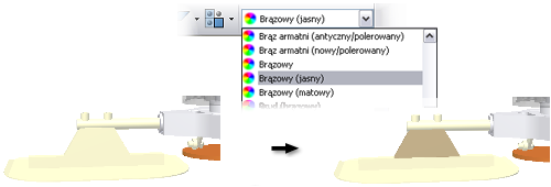

Nadpisania wyglądu można przeprowadzić dla grupy brył lub pojedynczych komponentów w ramach brył. Nadpisania wyglądu mają wpływ jedynie na reprezentację widoku najwyższego poziomu.
Aby nadpisać wygląd grupy brył, wykonaj następujące czynności:
  1. W oknie graficznym lub w przeglądarce wybierz grupę brył.
  2. Na pasku narzędzi Szybki dostęp kliknij rozwijaną strzałkę wyglądu i przeglądaj w poszukiwaniu wyglądu, a następnie kliknij wybrany wygląd. Wygląd bryły komponentów zostanie zmieniony.
Aby nadpisać wygląd pojedynczego komponentu, wykonaj następujące czynności:
  1. W przeglądarce kliknij i rozwiń węzeł grupy, w którym znajdują się komponenty.
  2. W przeglądarce wybierz komponent.
  3. Na pasku narzędzi Szybki dostęp kliknij rozwijaną strzałkę wyglądu i przeglądaj w poszukiwaniu wyglądu, a następnie kliknij wybrany wygląd. Wygląd komponentu ulegnie zmianie, ale nie dotyczy to pozostałych części w grupie.
Uwaga: W ramach grup brył można wybrać wiele komponentów i zmienić ich kolor w tym samym czasie.
