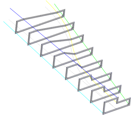

- Kliknij przycisk OK w oknie dialogowym iCopy: Nazwy plików, by utworzyć pliki. Uwaga: Jeśli zespół nie wygląda tak, jak na poniższej ilustracji, kliknij przycisk   Aktualizuj lokalnie Aktualizuj lokalnie na karcie  Zarządzanie, aby zaktualizować wyniki iCopy.
-  Przejrzyj relację między punktami szablonu i punktami docelowymi a torem, aby sprawdzić wpływ, jaki miały one na wyniki.Zamknij plik. Nie zapisuj zmian. Zespół Target.iam zostanie wykorzystany w dalszej części ćwiczenia w zakresie redagowania.
