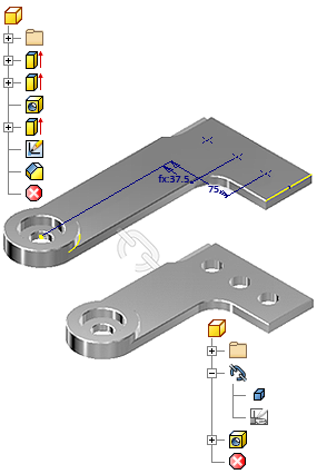

Jeśli jest to użyteczne dla procesu roboczego projektowania, można upewnić się, że zmiany w pliku źródłowym nie zostaną przypadkowo zastosowane w części pochodnej.
Skojarzone połączenie zostanie przerwane za pomocą programu. Nie można przywrócić połączenia.
