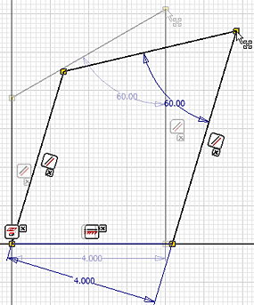

Za pomocą kliknięcia prawym przyciskiem myszy wyświetlonej ikony wiązania możesz usunąć wiązanie.
- Kliknij prawym przyciskiem myszy wiązanie prostopadłości w pobliżu prawej pionowej linii segmentu.
- Wybierz przycisk Usuń, aby usunąć wiązanie prostopadłości pomiędzy tą linią a segmentem linii poziomej.
- Kliknij i przeciągnij punkt końcowy, aby zobaczyć, jak teraz zachowuje się geometria.
Na zakończenie kliknij prawym przyciskiem myszy pusty obszar szkicu i wybierz opcję Ukryj wszystkie wiązania, aby ukryć wszystkie ikony.
