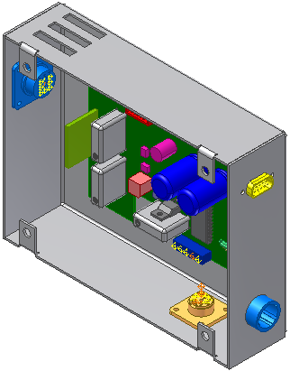

Otwórz swój zespół oraz zespół wiązki przewodów. Zespół wiązki przewodów zawiera dane dotyczące kabli i wiązek przewodów.
Tworzenie zespołu wiązki przewodów
- Otwórz plik Enclosure_Assembly.iam znajdujący się w podfolderze Kable i wiązki przewodów. To ten sam zespół, który był wykorzystywany w poprzednim ćwiczeniu.
