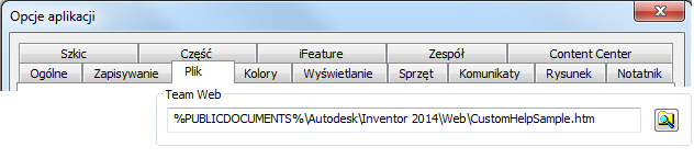

  1. Otworzyć okno dialogowe Opcje aplikacji.
  2. Na karcie Pliki określ stronę internetową lub plik w polu Team Web. Podaj łącze do pomocy niestandardowej lub na przykład łącze do samouczków programu Inventor na stronach Wiki.

W oknie dialogowym Opcje aplikacji wyświetlana jest karta Pliki, zasoby Internetu lub intranetu lub plik określony w polu Team Web.

  3. W oknie dialogowym Opcje aplikacji, na karcie Pliki, skonfiguruj rozwiązanie Team Web, tak jak opisano w punkcie 3. Uwaga: Wprowadź wszystkie wymagane zmiany w oknie dialogowym Opcje aplikacji.
