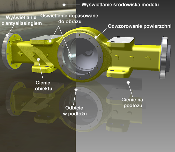

Program Inventor zapewnia proste w użytkowaniu systemy wizualizacji, aby umożliwić realistyczny widok projektowanych modeli. Uzyskany efekt zależy od możliwości karty graficznej, systemu operacyjnego i ustawień sprzętu graficznego w programie Inventor w opcji Opcje aplikacji
karta Sprzęt.
Na poniższych ilustracjach przedstawiono efekty, jakie można uzyskać przy różnych ustawieniach oprogramowania Autodesk i sprzętu. W tabeli podano minimalne wymagania systemowe.

Poziom elementu w programie Autodesk można znaleźć w systemie dwoma metodami:
W poniższej tabeli wskazano, jakie efekty są obsługiwane przez poszczególne poziomy elementów w programach Autodesk.
| Efekt wizualny | Zaawansowany 4_1 | Pełny 3_1 | Średni 3_0 | Podstawowy 2_0 | Zapisany |
| Wyrównywanie (bez nierówności) | X | ||||
| Podstawowe oświetlenie obrazu (IBL) | X | X | |||
| Cieniowanie otoczenia | X | X | |||
| Cieniowanie obiektów | X | X | X | ||
| Styl realistyczny | X | X | X | ||
| Odwzorowanie powierzchni | X | X | X | ||
| Styl akwareli | X | X | X | ||
| Środowisko - wyświetlanie | X | X | X | X | |
| Środowisko - odbicia | X | X | X | X | |
| Podłoże - odbicia | X | X | X | X | |
| Cieniowanie podłoża | X | X | X | ||
| Styl ilustracji | X | X | X | X | |
| Styl monochromatyczny | X | X | X | X |
