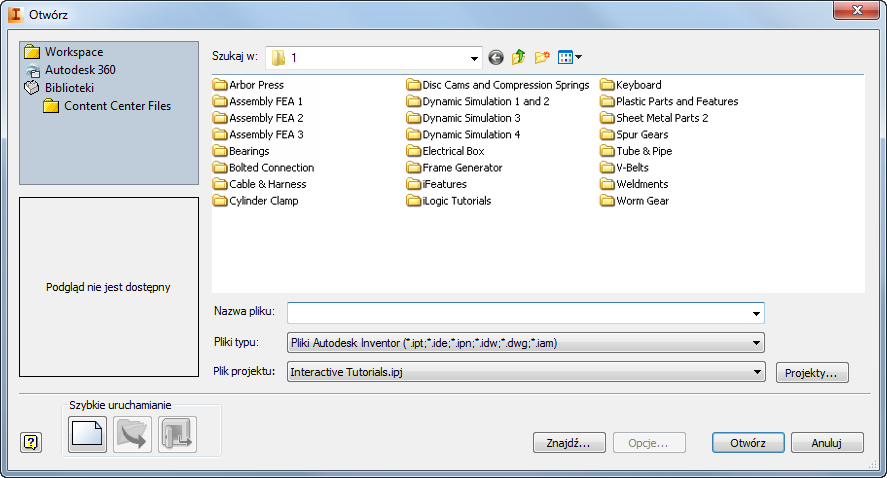

Następnie sprawdź ustawienia projektu.
 Otwórz.
Otwórz. Zostanie otwarty folder Tutorial Files i wyświetlona zostanie lista znajdujących się w nim plików i podfolderów.
Po zatrzymaniu kursora nad pozycją Obszar roboczy w oknie dialogowym Otwórz zostanie wyświetlona podpowiedź z informacją, że folder Tutorial Files jest zdefiniowany jako obszar roboczy. Dodatkowo biblioteki i podkatalogi, które definiowaliśmy, są dostępne również tutaj.
