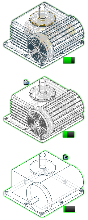

Reprezentacja zastąpienia jest typem poziomu odwzorowania szczegółu, które zapewnia inną możliwość ulepszania wydajności zespołu poprzez redukcję używanej pamięci. Oszczędność pamięci widać wszędzie tam, gdzie używamy reprezentacji zastąpienia, takich jak rysunki lub prezentacje.
Istnieją dwie różne metody tworzenia reprezentacji zastąpienia poziomu szczegółu:
- Odwzorowanie zespołu w części pochodnej utworzonej z zespołu. Część pochodna bazuje na reprezentacji zastąpienia poziomu szczegółu utworzonego w zespole.
- Odwzorowanie zespołu przez dowolną część. Odwzorowaniem tym może być prosta część utworzona ręcznie lub inna, otwarta z dowolnego pliku części.
W przypadku obu metod odwzorujemy zespół z części. Obie metody mogą zapewnić znaczne oszczędności w zużyciu pamięci.
