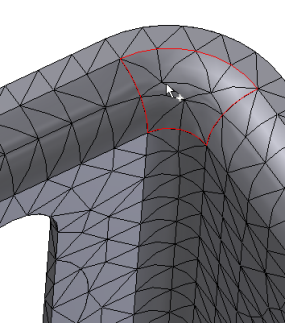

  1. Włącz Widok siatki i ustal orientację modelu zgodnie z ilustracją.
  2. Kliknij prawym przyciskiem myszy folder Siatka i kliknij Kontrolka siatki lokalnej.
  3. Wybierz powierzchnię przejścia narożnika i wprowadź 0.5 mm dla wartości Wielkość elementu.
  4. Kliknij przycisk OK.

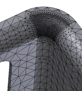

  5. Aby uzyskać podgląd siatki, kliknij prawym przyciskiem folder Siatka i kliknij opcję Aktualizuj siatkę.
W podglądzie zostanie wyświetlona dokładniejsza siatka na powierzchni przejścia narożnika niż podczas pierwszej symulacji.
