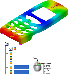

Wynik Czas wypełnienia pokazuje pozycję czoła strumienia w regularnych odstępach w miarę wypełniania stempla. Kolorowy kontur reprezentuje części formy, które są wypełniane jednocześnie. Na początku wtrysku czoło strumienia jest reprezentowane w kolorze ciemnoniebieskim. Miejsca ostatnie do wypełnienia są reprezentowane w kolorze czerwonym. Brak koloru oznacza miejsca, które nie zostaną wypełnione, tzn. część ma zbyt mało materiału do wypełnienia.
Odstęp między konturami lub szerokość kolorowych pasm oznaczają prędkość rozpływu. Czas między każdą linią lub pasmem jest identyczny, dlatego im dalej od siebie znajdują się linie lub pasma, tym szybciej przesuwa się czoło strumienia. Część z dobrym wynikiem czasu wypełnienia ma zrównoważony szyk rozpływu. Zastosowanie mają również poniższe stwierdzenia:
W tym ćwiczeniu centralna lokalizacja przewężki zapewnia praktycznie zrównoważony szyk wypełnienia. Czoło strumienia osiąga górne elementy części nieco wcześniej niż dolne. Prędkość rozpływu jest wysoka w pobliżu przewężki i względnie wysoka w dolnych elementach części (poniżej klawiatury). Obszary te mają wysokie prędkości, ponieważ czoło strumienia nie ma dużych rozmiarów w porównaniu z resztą części. Obszary o wysokiej prędkości mają tendencję do wyższego naprężenia ścinania.
