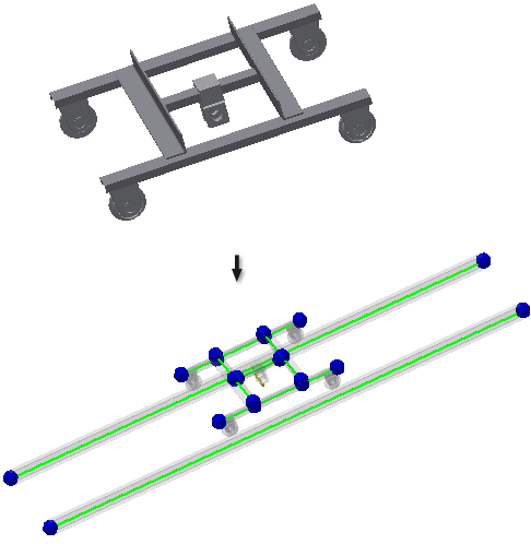

Analiza ramy .
. . Pojawia się okno dialogowe Utwórz nową symulację.
. Pojawia się okno dialogowe Utwórz nową symulację.Model programu Inventor zostanie automatycznie przekształcony w wyidealizowane węzły oraz belki i utworzona zostanie symulacja. Zostanie również wyświetlony symbol grawitacji.
W przeglądarce pojawia się struktura hierarchiczna zespołu oraz foldery związane z analizą.
Większość poleceń na panelach wstążki jest teraz aktywna. Wyłączone polecenia zostaną udostępnione po przeprowadzeniu symulacji.
