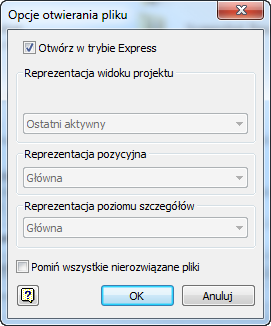

Po wybraniu opcji Wczytaj pełne wczytywane są wszystkie dane komponentów i dostępne są wszystkie polecenia. Opcja Wczytaj ekspresowo zapewnia znacznie krótsze (3–5x) czasy otwierania dużych zespołów, ale niektóre polecenia są wtedy niedostępne. Jeśli w opcjach aplikacji zespołu zostanie włączona opcja Ekspresowo, rozszerzone dane wyświetlania są zapisywane w pliku zespołu najwyższego poziomu (.iam). Dzięki dodatkowym danym program Inventor może szybciej otwierać plik zespołu.
panel Opcje
Opcje aplikacji
Otwieraj i zapisuj każdy pliku zespołu z włączoną tą opcją, aby przechowywać dane wyświetlania wymagane do korzystania z trybu Express.
Niektóre polecenia są niedostępne w trybie Express, dlatego można ustawić domyślne zachowanie otwierania pliku na podstawie unikatowej wartości progu. Pozwala to na otwieranie bardzo dużych zespołów w trybie Express, a mniejszych lub mniej złożonych zespołów w trybie pełnym.
Po włączeniu trybu Express i zapisaniu zespołu wartość progu jest używana do ustawienia domyślnego trybu otwierania. Zespoły przekraczające wartość progu są domyślnie otwierane w trybie Express.
Korzystanie z opcji otwierania plików
Niektóre polecenia są w trybie Express niedostępne. Jeśli wymagane polecenie jest niedostępne, użyj opcji Wczytaj pełne.
