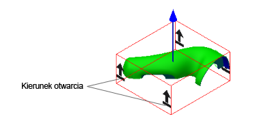

Funkcja Dostosuj orientację jest używana do modyfikowania kierunku części z tworzywa sztucznego.
Domyślny kierunek otwierania formy przebiega wzdłuż dodatnich wartości osi Z. Ponieważ wiele modeli części z tworzywa sztucznego jest zbudowanych nieregularnie, kierunek części z tworzywa sztucznego i kierunek otwierania formy często są różne. Funkcja Dostosuj orientację jest używana do dostosowania tych dwóch kierunków tak, aby były zgodne.
Do modyfikacji kierunku części z tworzywa sztucznego dostępne są następujące metody:

Zmienia kierunek części z tworzywa sztucznego w formie. Wynik jest wyrażony tylko dla zespołu MP. Nie wpływa na układ współrzędnych zespołu projektowego formy.
