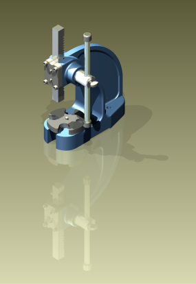

  1. Na wstążce kliknij kartę Renderowanie panel Renderuj Renderuj obraz .
  2. Upewnij się, że wybrano Bieżący widok w menu Kamera.
    Uwaga: Ponieważ współczynnik proporcji bieżącego okna może nie być zgodny ze współczynnikiem proporcji zdefiniowanym dla renderowanej prezentacji, program Autodesk Inventor narysuje prostokąt w oknie graficznym oznaczający obszar do renderowania. Widok można dostosować przed rozpoczęciem renderowania.
  3. Upewnij się, że wybrano opcję Nad stołem w menu Styl oświetlenia.
  4. Kliknij przycisk Renderuj. Program renderuje model, uwzględniając wybrane style oraz wielkość modelu względem renderowanego obszaru.
Po zakończeniu renderowania obrazu zamknij okno Wynik renderowania.
