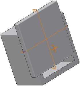

  2. Trzymając wciśnięty klawisz Ctrl kliknij opcje Płaszczyzna YZ oraz Płaszczyzna XZ, kliknij prawym przyciskiem myszy jedną z płaszczyzn, a następnie wybierz opcję Widoczność.
  3. Naciśnij klawisz C na klawiaturze, aby otworzyć okno dialogowe Wstaw wiązanie.
    Uwaga: Używanie klawiatury jest często wygodniejszą metodą wywoływania poleceń dla użytkowników, którzy pracowali wcześniej w programie AutoCAD.
  4. Wybierz płaszczyznę lub kostkę, tak jak pokazano.
  5. Wybierz powierzchnię wewnętrzną pokrywy. Kliknij poniższą ilustrację, aby zobaczyć podgląd wiązania.
  6. Kliknij przycisk Zastosuj, aby utworzyć wiązanie. Płaszczyzna wewnętrzna pokrywy jest związana z zewnętrzną płaszczyzną kostki.
