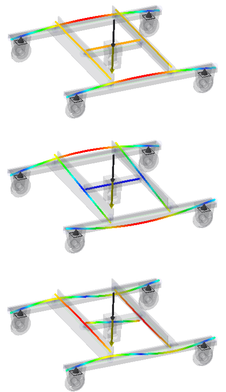

Utworzony został również folder Modal Frequency w węźle przeglądarki Wyniki.
Rozwiń folder Modal Frequency, aby wyświetlić listę dostępnych postaci odpowiadających każdej obliczonej częstotliwości naturalnej. Kliknij dwukrotnie wybraną częstotliwość, aby ją wyświetlić.
Poniższa ilustracja przedstawia trzy pierwsze częstotliwości modalne przeprowadzonej analizy.
