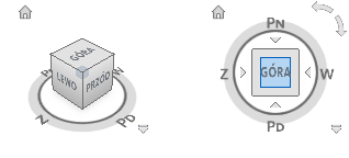

Autodesk ® ViewCube ® to trwały interfejs, który można kliknąć i przeciągnąć, aby dostosować punkt obserwacji modelu. Jest on wyświetlany w jednym z górnych rogów okna w stanie nieaktywnym. Stanie się aktywne po umieszczeniu nad nim kursora.
Opcjonalny kompas jest wyświetlany poniżej narzędzia ViewCube. Wskazuje, który kierunek jest zdefiniowany jako północny dla modelu.

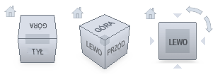

Wygląd narzędzia ViewCube
Narzędzie ViewCube jest wyświetlane w stanie nieaktywnym lub aktywnym. Gdy narzędzie jest nieaktywne, domyślnie jest ono wyświetlane jako częściowo przezroczyste. Gdy jest aktywne, pojawia się jako nieprzezroczyste i może przysłonić widok obiektów w bieżącym widoku modelu.
