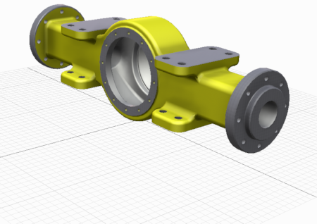

Wyświetlanie lub ukrywanie płaszczyzny podstawy
Tymczasowe wyświetlanie lub ukrywanie płaszczyzny podstawy
Wyświetlanie płaszczyzny podstawy każdorazowo podczas otwierania modelu
  1. Na karcie Narzędzia na wstążce, w panelu Opcje, kliknij Ustawienia dokumentu.
  2. W oknie dialogowym dla Wyglądu wyświetlania kliknij Ustawienia.
  3. W oknie dialogowym Wyświetlany wygląd zaznacz pole wyboru Płaszczyzna podstawy.
