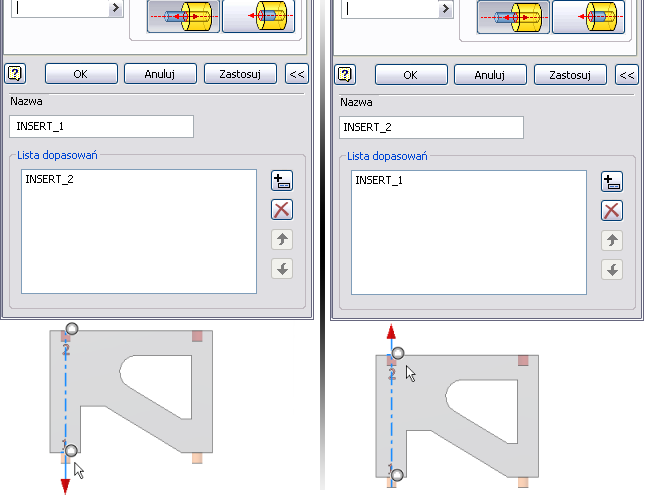

Można wybrać komponent za pomocą okna dialogowego Wstaw komponent i wybrać polecenie Wstaw interaktywnie z iMates lub Automatycznie generuj iMates na miejscu. Jeśli przynajmniej jeden komponent został już wstawiony do zespołu, wiązania iMates zostaną dopasowane. Można zwiększyć dokładność wyników, tworząc listę dopasowań. |

Lista dopasowań |
Tworzy listę nazw wiązań iMate. Po wstawieniu komponentu, dopasowanie najpierw spróbuje znaleźć nazwę na liście, a następnie dopasuje właściwości wiązania iMate. |
Dodaj nazwę do listy pozwala dodać nazwę. Kliknij przycisk i podaj nazwę. |
Usuń wybraną nazwę pozwala usunąć nazwę z listy dopasowań. |
Przesuń do góry na liście zmienia kolejność wybranej nazwy na liście. |
Przesuń do dołu na liście zmienia kolejność wybranej nazwy na liście. |
W tym przykładzie wiele wystąpień komponentu umieszczonych jest w zespole w formie drabiny. W tym celu utworzona jest lista dopasowań wiązań iMate, tak by belka Post1 była zawsze umieszczona w otworze Hole2.
