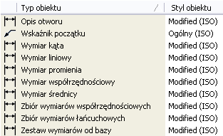

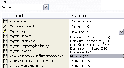

- W panelu Styl wartości domyślnych obiektu ustaw filtr na Obiekty wymiarowania.
- Zmień Styl obiektu dla wszystkich typów wymiarowania wykorzystujących Domyślne (ISO) na Zmodyfikowane (ISO), jak przedstawiono na ilustracji poniżej.
- Kliknij Zapisz i Gotowe. Nowo utworzone wymiary będą używać Zmodyfikowanego (ISO) stylu wymiarowania.
