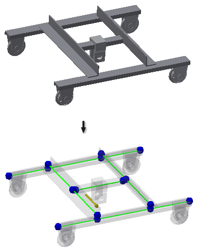

Model programu Inventor zostanie automatycznie przekształcony w wyidealizowane węzły oraz belki i utworzona zostanie symulacja. Zostanie również wyświetlony symbol grawitacji.
W przeglądarce pojawia się struktura hierarchiczna zespołu oraz foldery związane z analizą.
